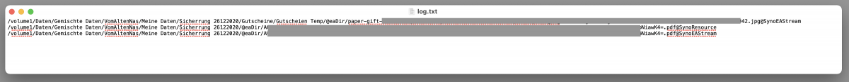

Und was hat die Dateiliste mit dem Befehl gemein? Nichts?
Der Befehl bezieht sich auf /volume1/Daten/\@eaDir und nicht auf /volume1/Daten/Gemischte\ Daten/....bla bla bla
Und sollte der eingegebene Befehl doch ein anderer sein braucht man den Befehl und den Fehler, wenn man was dazu sagen soll.
