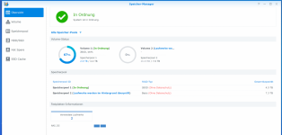

Hallo liebe Community, ich bin grade in einem wildem Unterfangen
Besitze eine DS716+II mit einer WD Red 3 TB und einer WD Red 5 TB im JBOD Verbund. (also etwa 8TB Platz), sowie zum Sichern eine USB 8TB WD Elements und zusätzlich Syno C2 für die wirklich wichtigen Dinge.
Der Platz wurde zu klein weshalb ich eine WD Elements 12TB gekauft habe, die Festplatte der WD Elements 8TB (übrigens eine WD80EMAZ - White Label) ausgebaut und mit dieser die 3 TB gewechselt habe.
Einschaltknopf gedrückt und was passiert?
DSM findet einen Speicherpool mit der 5TB Platte und eine 2. HDD (die 8TB Platte) welche nicht initialisiert ist. Bin überrascht, so soll es ja auch sein!

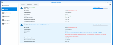

Fein, also ein neues Volume mit btrfs erstellt, jedoch auf BASIC. Alles gut gelaufen, ein 2. Speicherpool und ein 2. Volume wurde angelegt und gerade ist die Datenkonsistenzprüfung im Laufen. (Siehe Bild)
Frage 1: Ich denke, dass es egal sein sollte, dass nun Volume 1 als JBOD und Volume 2 als Basic geführt wird, oder? Lieber wäre mir bei beiden Basic aber macht es einen Unterschied? Ich habe ja nun gewollter weise so oder so 2 getrennte Volumes.
Frage 2: Dachte DSM formatiert automatisch wenn eine neue HDD eingeschoben wird. Scheint aber nicht zu sein, zeigt zwar vollen Speicherplatz an, es wurde aber nicht formatiert. Ist das ein Problem?
Schon jetzt vielen Dank für eure Informationen!
Gerry
