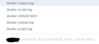

Das Problem habe ich aktuell auch. An welcher Datei das liegt sieht man oben rechts bei der Cloud Sync Wolke.
Bei mir ist es eine Datei von Pihole. Hat um die 700mb. Der Upload scheint ca nach der hälfte abzubrechen.
Habe mich noch nicht damit befasst. Nur zufällig deinen Beitrag gesehen

Wahrscheinlich weil die Datei von @Zoidberg86 entweder durch pihole / den Docker Daemon gelockt ist oder / und sich so oft ändert, dass der Upload nie fertig wird.

Hatte bei der Einrichtung der Aufgabe einfach mal alles mit rein genommen.
Habe nun ein paar Ordner und Dateiendungen raus genommen und schon war der Sync auf dem neusten Stand. Danke! Wir wohl bei @sveri80 ein ähnliches "Problem" sein.
