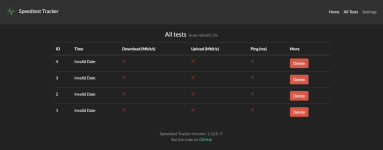

ich habe mir in Docker den Speedtest von Henry Whitaker (https://github.com/henrywhitaker3/Speedtest-Tracker) installiert. Es läuft auch soweit und ich komme auf die Benutzeroberfläche. Allerdings erhalte ich dann wie auf dem Bild zu sehen keine Messwerte, wenn ich einen Test starte. Kann mir hier jemand weiter helfen, woran das liegen könnte? OOKLA_EULA_GDPR habe ich auf true gesetzt.

Weil ich bei meinem Bruder gerade das selbe Thema auf dem Tisch hatte:
Letztendlich lag es an der Namensauflösung. Hier war noch AdGuard im Einsatz.
In der DS als DNS OpenDNS bzw. Google hinterlegt und obligatorisch neugestartet - danach lief es.

Habs leider nicht hinbekommen. Ich vermute einmal ich benötige dafür auch einen eingerichteten DNS Server?
Tag,
schau mal in die Logs vom Container, vermute das hat nichts mit DNS zu tun, sondern beim Install des Dockers konnte der speedtest CLI, das Script nicht geladen werden. Ist ein Bug, der bei Git vor gut 4 Monaten gemeldet wurde.
Gibt einige Hilfen dort dazu, ich z.B. hab das tgz manuell geladen und vor Start des Dockers auf die NAS gepackt.
Da sah man sofort an den Fehler vorher, wo das Problem lag, danach war es weg und der Speedtest lief, die Werte kamen an.

chmod: cannot access '/config/www/app/Bin/speedtest': No such file or directory
Diese Zeile habe ich gefunden, die mir aufgefallen ist. Hat das was mit deiner Ausführung zu tun?
Ja, sag ich ja - der hat das Archiv gar nicht geladen, daher kann er da auch kein Script ausführen. Das wget vorher ging vermutlich schon schief?

War also wohl genau das, was ich sagte - wget hat das File nicht gezogen, daher gab es dort kein Script zu laufen.
