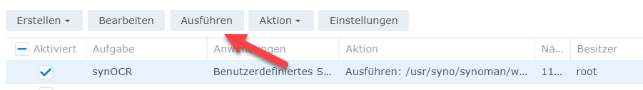

  4. synOCR > Hilfe > Einplanen der Aufgabe über den Aufgabenplaner > umgesetzt wie beschrieben.
  5. Wie unter #1.687 empfohlen, manuell die Aufgabe (also das Skript) über Aufgabenplaner initial ausgeführt

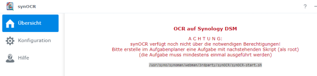

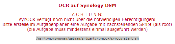

  6. Leider blieben dieser Fehlermeldungen bestehen:

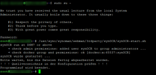

  7. Nachdem ich den Post #1.812 von @shiQzaL las, habe ich das Skript als root selbst per ssh ausgeführt:

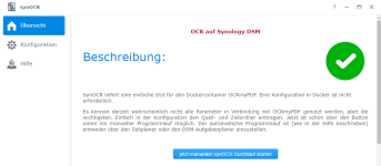

  8. Anschließend lies sich synOCR ohne der vorherigen Fehlermeldungen öffnen:
