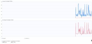

Guten Tag zusammen,
ich habe vor 3 Tagen auf das neue DSM 7 gewechselt. Und im gleichen Zuge gestern meine alte Seagate USB Festplatte aus Platzgründen gegen eine aktuelle und größere Intenso Platte getauscht. Diese formatiert via DSM und einen neuen Backuptask erstellt via Hyperbackup (keine Verschlüsselung und standardeinstellung bei komprimierung) direkt auf diese Platte.
Diskstation ist eine 718+ mit erweitertem Ram (16GB). Die Festplatte ist an den Blauen 3.0 USB Port hinten angeschlossen.
Problem ist jetzt das der ganze Backup Task unglaublich langsam läuft. Laut Resourcenmonitor, schreibt die NAS mit lediglich 8 - 9 Mb/s (manchmal auch schwankend weniger) auf die USB Festplatte. So dauert mein Initialbackup schon bei Insgesamt 3,7 TB nochmal gut 3 Tage. Die Diskstation ist aber bei weitem nicht ausgelastet ( CPU 3% / Ram 3 %). Was läuft hier falsch ?
