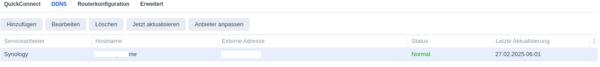

Dann habe ich gesehen das DDNS deaktiviert war. Also habe ich das gelöscht und neu angelegt. Verbindungstest okay, Status Normal
Aber egal wie ich es versuche ich habe keine Chance mich in der App anzumelden.
