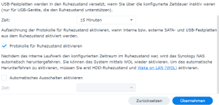

Ich würde gern noch ein bisschen mehr Strom sparen. Habe eingestellt, dass sich die Festplatten nach 10-15 Minuten ausschalten sollen. Was hat es mit der Funktion
"Automatisches Ausschalten" auf sich? Fährt die NAS dann komplett herunter und muss über Wake on Lan dann erst aufgeweckt werden? Ist das praktikabel oder eher nicht? Dann würde es ja wahrscheinlich erst ein bisschen dauern, bis man sie nutzen könnte. Und würde das wake on lan über die normalen Smartphone-Apps funktionieren wie "ds file" oder "Synology Photos"? Müsste dazu etwas speziell konfiguriert werden?

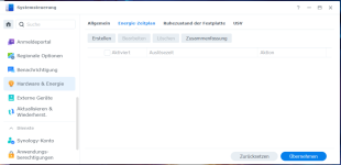

  • Für das Herunterfahren habe ich Werktags sowie für das Wochenende 2 Zeitpläne aktiviert, um die Stromkosten etwas zu reduzieren. Hierüber wird das NAS Nachts für ca. 7 Stunden komplett heruntergefahren und morgens wieder automatisch gestartet.

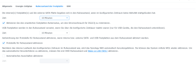

Was jetzt bei meiner NAS mit der Zeit etwas nervt. Die Festplatten sind die ganze Zeit aktiv und klackern/rattern alle paar Sekunden, obwohl keine Aufgaben anstehen. Ich meine, das wäre am Anfang nicht so gewesen. Der RAM ist auch permanent im Leerlauf bei 46 Prozent Auslastung (CPU 1 Prozent). Ist das normal bei der DS223j? Folgende Einstellungen habe ich schon gemacht (siehe Screenshot)...Sollte man sie noch mal zurücksetzen? Ich überlege, ob es daran liegt, dass ich am Anfang im Paketcenter mehrere Apps testweise mal installiert habe (Notizen, Kalender, Virenscanner etc.). Habe diejenigen, die ich nicht benötige, dann aber wieder deinstalliert, u.a. auch den Virenscanner (denn der hatte das deutlich System langsamer gemacht).
Wenn die Festplatten "rattern", arbeiten sie auch und gehen nicht in den Ruhezustand.
Schau einfach im Ressourcen-Monitor unter Aufgaben-Manager, Dienst und sortiere die Liste nach Lesen oder Schreiben absteigend. Dort siehst du auch welcher Dienst das verursacht. Lesen ist weniger das Problem, da dies oft aus dem Cache bedient wird, aber schreiben.
