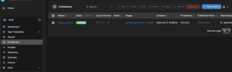

Docker / Portainer laufen. Bisher hatte ich noch keinen Container angelegt, jedoch ist mir aufgefallen, dass direkt ein Container existierte.
Bei der DS220+ gibt es diesen nicht. Ich vermute, das ist ein Container für Portainer selbst und er muss da sein und laufen?
Wieso gibt es sowas im DSM / Portainer auf der DS220+ nicht?

Doch den Container gibt es auch auf der DS. Wenn du keinen Containernamen definierst, dann wird einer generiert.

Stimmt @alexhell den Portainer Container gibt es auch auf der DS220+. Hab ich übersehen.
