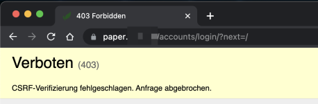

Es handelt sich um das Docker-Programm 'paperless_ngx' (aktuellste Version über Portainer installiert; Portainer hat auch aktuellste Version). Es ging monatelang gut. Nach dem Update von DSM 6.2.4 auf 7.1. (DS916+) vor paar Tagen hat es mit der folgenden Fehlermeldung angefangen:
Das Interessante ist: über interne IP geht das Login ohne Probleme. Nur mit der Subdomain (über Reverse Proxy konfiguiert - was ja unter DSM 6.2.4. gut lief) funktioniert das Login nicht mehr.

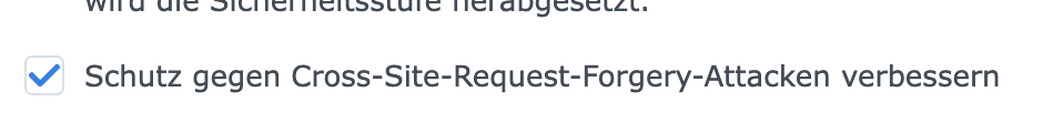

* CSRF-Funktion im DSM-System de- und reaktiviert (inkl. Reboot)

Nochmals: mit der internen IP funktioniert das Login, mit der Domainadresse dagegen nicht (unter DSM 6.2.4 hat es super und monatelang funktioniert).
