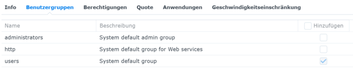

Vermutlich hast du den User in einer Gruppe wo ihm dies gestattet wurde.
Ist der User nur in der Systemgruppe "users" dann kann er nichts sehen, ausser du hast an der Systemgruppe users etwas verstellt und geändert.
Daher immer unser Hinweis:
ALLE System-USER und SYSTEM-GRUPPEN (das sind alle jene die nach der Installation vom DSM autom da sind, oder jene welche durch Programmpakete autom erstellt werden) NICHT ÄNDERN! Am besten gar nichts darin Anfassen!
ALLE Benutzer und Gruppen die du selber erstellt und anlegst mit der Schaltfläche "Erstellen", da kannst du dich herumspielen.
Schlimmstenfalls löschen und neu Anlegen, aber Hände weg von den System-Usern und System-Gruppen.
Da kommt dann so was wie bei dir heraus.

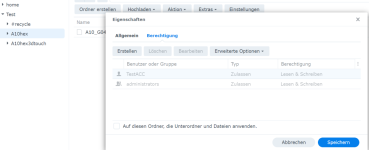

ahh, ich vermute es geht hier um den Permission Inspector wenn man auf die Eigenschaften einer Datei geht und dann unter Erweitert...
aber das gibt es doch auch bei anderen Betriebssystemen?
BTW in dem Screenshot steht oben Berechtigungs Editor, den sieht aber eine normaler User so nicht

an der Systemgruppen administrators / http / users habe ich nichts verstellt oder geändert.
Ich habe den User jetzt mehrfach angelegt über "Erstellen" und bin die Abfrage durchgegangen.
Die Option "Ordner und Dateien für User ohne Berechtigung verbergen" habe ich angehakt.

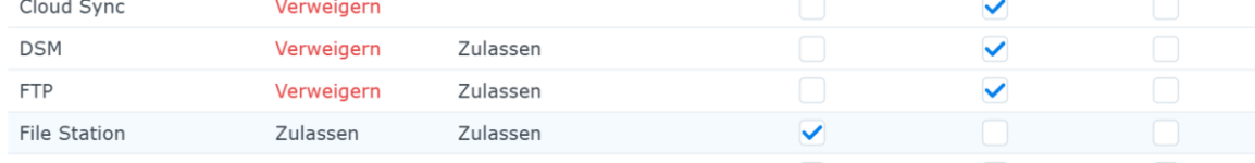

Einen einfachen Nutzer wie oben beschrieben angelegt:
Berechtigungen alle auf "Kein Zugriff" außer 1 Ordner der ein Lesen/Schreib Zugriff hat
Unter Anwendungen "Alle Verweigern" außer File Station steht auf Zulassen

den Editor kannst du hier sehen nur wenn du Berechtigung hast an den Berechtigungen was zu ändern, das kann zum Bsp sein weil du diesen File erstellt hast
Und ja, derjenige, der Berechtigung editieren darf, kann auch veranlassen, dass andere Benutzer die Berechtigungen und andere Attribute nicht lesen können
Wenn dies nicht sichtbar wäre, dann könnte es der Eigentümer auch nicht bearbeiten, aber das ist hier das Ziel.
Schaut man andere Files an, dann hat man den Editor nicht, man kann aber die Berechtigungen betrachten wenn es der Besitzer oder der Admin erlaubt hat
dazu wäre noch zu sagen, die Berechtigungen werden vererbt, also von dem übergeordneten Ordner übernommen falls die nicht unterbrochen wurde

Das ist auch so. Zeig mal die Berechtigungen auf A10Hex, die dir die Filestation dort zeigt (Eigenschaften, Berechtigungen). Normalerweise wird da von "Test" vererbt und die Berechtigungen sollten daher graugetastet dargestellt werden.

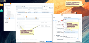

Er markiert die Zeile dieser Datei, rechte Maustaste Eigenschaften > neues Fenster Eigenschaften > User sieht hier die Details seiner Datei.
Pfad, Änderungsdatum, und wer der Besitzer der Datei ist.
ABER schaltet er jetzt oben um auf das Register "Berechtigungen" > peng! Synology setzenn 5!
Er sieht, zwar hellgrau und für ihn inaktiv, aber er sieht es:
ALLE Usernamen, welche Berechtigungen sie erhalten haben und beim Klicken auf die Schaltfläche "Erweiterte Optionen" > Berechtigungsprüfung:
Die vollständige Auflistung der Berechtigungen bis ins Detail und was hier eben fatal ist, klickt er in diesem Bildschirm auf das kleine Dreieck bei Benutzer oder Gruppe: DANN sieht er ALLE User, deren Status, Emailadressen usw, zwar hellgrau aber er sieht es UND wenn er sich jetzt einen Usernamen aus der ihm zugänglichen Liste wählt, wird dieser in die Zeile "Benutzer oder Gruppe" eingetragen und drunter erscheint die komplette History der Attribute und Eigenschaften für den ausgewählten User!
Er kann zwar nicht verstellen oder ändern, aber er sieht alles.

Ja Natürlich. Das ist nicht nur ein Angriffspunkt sondern schon die halbe Miete Alle Accounts auf einem Silber Tablet präsentiert und dann brauch man nur noch die Passwörter.
Szenario: Wenn ich eine Möglichkeit gebe mir Daten zukommen zu lassen über einen öffentlichen Account darf man trotzdem nicht alle Accounts auf meinem System sehen. Und dann kann ich noch nach hochrangigen Zielen suchen?
Zudem darf dann jeder die Mailadressen von allen Nutzern meiner Syn haben? Denke das ist höhst bedenklich weil ich dann genau weis welche Ziele ich als erstes angreifen muss/kann (Ob per Pishing,Wörterbuchattaken oder sonst was).

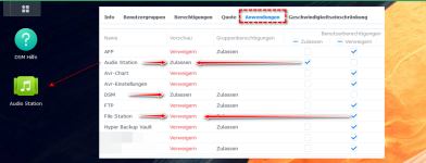

Im Augenblick bleibt nur dem User die Rechte auf die FileStation zu entziehen, dann kann er auch nichts mehr Anstellen :)
DSM Anmelden geht dann noch und jene Pakete die halt gestattet wurden, aber die FileStation steht ihm nicht zur Verfügung.
Ich meine in den Anwendungen im Bild 4.
Es reicht aber den Haken in der Zeile "FileStation" in die Spalte "Verweigern" zu setzen.
Dann kann der User DSM nutzen und im Hauptmenü jene Pakete die du ihm gestattet hast, aber er kann über die Hintertür Dateieigenschaften der Filestation nichts mehr Anstellen und User anschauen.
Der User hat dann keine Filestation auf seinem DSM Desktop, bzw. in seinem DSM > Hauptmenü
Am Beispielbild unten, kann der User nur die Audiostation und die Hilfe verwenden, alles andere gibt es nicht, auch keine Filestation:
Die Gruppenberechtigungen zählen hier nicht, weil das VERWEIGERN eine höhere Priorität hat als Zulassen.
Da der User die Filestation durch den Admin der DS auf "Verweigern" stehe hat, aber seine Gruppe es darf wird es ihm selbst trotzdem verweigert und Filestation ist nicht da für ihn. Weil eben Verweigern eine höhere Priorität als Zulassen hat.
