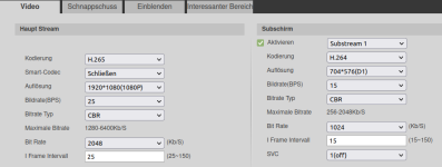

Ich nutze mehrere Dahua Cams in der SS.
Wenn ich mir vorher die Cam auf : Mainstream H265 und Sub H264 einstelle und später die cam in die SS einbinde mit H265 stellt mir die SS den Substream IN DER CAMERA auch auf h265 um...
Lässt sich das irgendwie umgehen?
Wenn ich den Substream im nachhinein wie der in der Cam auf h264 stelle bleibt es so lange so bis sie SS mal neustartet ... Dann stellt sie wieder alles auf H265.
Es lässt sich nicht in der SS einstellen das der Mainstream h265 und der Substream h264 sein soll...
Hat jemand eine Ideee?
Ich benötige den Substream dringend als h264 für andere Anwendungen die keinen h265 können...

Vorab: Ich selber nutze SS nicht, aber ich habe das eben mal versucht bei mir nachzustellen.
Hast Du bei dem Stream-Profil bei Ausgeglichen und Geringe Bandbreite Stream 2 (also den Substream 1 der Dahua) eingetragen/ausgewählt?
Falls ja und wenn ich das richtig sehe, wendet SS dann die oben unter Videoformat gemachte Einstellung (hier: H.265) darauf auch an, sprich dann wird der Stream 2 (Dein Substream 1 bei der Dahua) auch auf H.265 umgestellt. Wenn Du bei Ausgeglichen und Geringe Bandbreite nicht Stream 2 oder 3 auswählst bleibt der Substream 1 und 2 bei der Dahua Kamera auch unverändert, also so wie Du ihn im WebGUI der Kamera eingestellt hast. Also z.B. so:
Wie gesagt nutze ich SS nicht, aber probier das mal aus.
Edit: Was ich noch vergessen hatte. M.W. kann man bei SS nicht unterschiedliche Video-Formate (H.265 oder H.264) für unterschiedliche/verschiedene Kamera-Streams einstellen. Sprich SS nutzt dann immer das Format was für Videoformat eingestellt ist für alle Streams.

Mach mal in der SS nur Stream 1 mit h265, nicht 1+2. So wie auf dem Bild von Jim_OS.
So sollte der 2. Stream (h264) der Kamera unangetastet bleiben - auch nach Neustart.

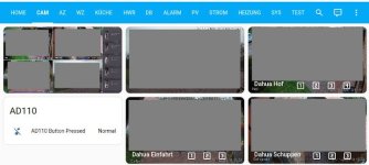

Edit: Noch etwas "anfüttern". :LOL: @misux Home Assistant mit eingebundenen Streams von 4 Dahua Kameras (3 x PTZ) und einem Dahua NVR. ;) Die Kameras sind per HA Onvif-Integration eingebunden und der Multi-Live-Stream des NVR per HA Generic camera Integration.
