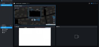

  • Privatzonenmaskierung direkt in der SS. Die Anzahl ist auf 5 beschränkt. Was schön ist, die Zonen können mit Polygonen konfiguriert werden. 1646046098261.png
    • Nachteil dürfte hier wahrscheinlich die höhere Prozessorauslastung sein, je nachdem wie viele Zonen gesetzt werden. Das bedeutet also auch, dass die Zonen nicht auf der Kamera gesetzt werden, auch nicht, wenn diese Nativ eingebunden ist. Dazu fehlt die Schnittstelle.
    • Mir war es auch nicht möglich, die Zonen mit dem "Kreuz" komplett zu verschieben. Nur die Eckpunkte ließen sich anpacken. Vielleicht liegt das aber auch am Opera Browser
    • Die Zonen sind fest im Bild und werden bei PTZ Steuerungen nicht angepasst!

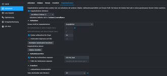

  • Was ebenfalls schon lange überfällig war, die Möglichkeit einen weiteren Stream aufzuzeichnen1646044153625.png
