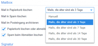

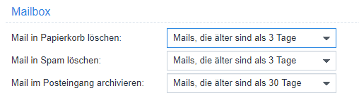

Vielleicht ist auch das MailPlus Paket in der DS was für dich. Roundcube ist sehr einfach gestrickt. Mit MailPlus kannst du deutlich mehr machen.
Beispiel fürs Löschen der genannten Ordner:
Hier die Auswahlmöglichkeit, bei "Manuell" wird nix automatisch gelöscht:
