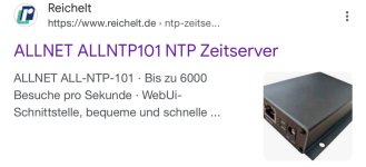

- NTP-Server ist: ALLNET ALLNTP101 Zeitserver, Firmware 3.0.1

Zusammengefasst legen NTP-Anfragen einer einzelnen Synology dein Netzwerk lahm oder beeinträchtigen es zumindest.
Dann hast du an der Stelle aber ein ganz anderes Problem als das NAS. 😉
Edit: Bis zu 6000 Anfragen pro Sekunde.
