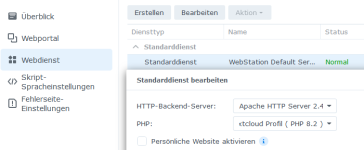

Damit Du dort auch die von der Nextcloud verwendete PHP-Version abfragst, muss es vorher wie folgt in der Web Station eingestellt werden.
