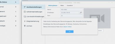

Da habe ich mir einen neuen Server kaufen müssen, da beim DS213 wohl das Mainboard zerschossen ist.
Also neuen Server konfiguriert un an Cam angeschlossen.
Ich komme wohl mit der Software von Level One auf die Kamera, aber bei Surveillance Station bekomme ich keine Verbindung. Auch hier wird mir die Kamera angezeigt, aber beim Test:
Toll, jetzt habe ich ein Bild, aber das hat eine extrem schlechte Qualität?

Im Text steht was du tun sollst. Hast du dies überprüft?
Augenscheinlich stimmen weder IP noch Port.

aus irgendwelchen Gründen war die falsch IP im Screenshot. die richtige hat auch nicht funktioniert.
lt. Cam sollte der Port 21 genutzt werden. Der Port 80 funktioniert, aber das Bild hat eine sehr schlechte Auflösung!

Port21 ist normal FTP. In der SS wird an sich 80, 8080 oder 8000 verwendet.
Wie alt ist denn die Kamera? Man findet ja rein gar keine Infos im Netz.
Wie bindest du das Teil ein? Über onvif?
