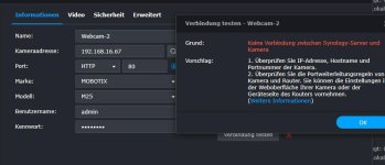

taha
20. Nov 2014
108
22
sooodala also mit dem onviof device manager komm ich "weiter" er zeigt was an ! juhu findet die auch automatisch im netzwerk ...
die SS macht nach wie vor nichts ... bzw fehler halt ...
ich hab screens mit angehängt ... ich kann auch im ss das vorgänger model auswählen M25 aber fehler ist der selbe ...

ich hab im screen einen weiteren benutzer angelegt da unten für ONVIF ... er funzt ja auch im onvif tool aber eben nicht im SS , versteh ich nicht :-(
ich glaube nach wie vor das bei mobotix was faul ist oder kompliziert ... nur finde ich auch nichts dazu im netz ... also nichts ausführliches ...
