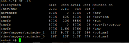

Hallo Leute,
letztens wollte ich ein Systemupdate in der DSM ausführen und sehe da nur die Meldung "Systemkapazität reicht für Aktualisierungen nicht aus". Ich konnte mich soweit informieren, dass man anhand Putty feststellen kann, welcher Ordner auf der Synology der größte Speicherfresser ist. Bei mir sieht das Ganze so aus:
Die Ordner mit den größten Speicherbelegungen sind ./usr und ./Internetdownloads. Wenn ich bei ./usr abtauche, sieht es dann so aus:
und bei ./Internetdownloads so:
Auch wenn ich die etwas größeren Ordner durchschaue, finde ich nichts, was zum Schluss wirklich auffällig ist.
Wenn ich df -lh eingebe, sieht es folgendermaßen aus:
Kann mir da jemand vielleicht etwas Hilfestellung geben?
Danke schon Mal im Voraus.

Der Ordner Internetdownloads gehört da nicht hin. Da hast du irgendwas falsch konfiguriert, dass die nun die Patition vollschreibt. Ich vermute, den jdownloader vielleicht.
Wenn du den löscht, dürfte genug frei sein

Also du meinst, den Ordner ./Internetdownloads mit 749 MB einfach löschen?

Ja. Außer da sind wichtige Daten einer Applikation drin.
Aber überprüfe dann auch mal, wo der herkommt. Den muss irgendein Paket geschrieben haben. Denn normal gibt es den wie gesagt nicht

Ich habe den Ordner Internetdownloads auf meiner Volume 2 erstellt. Das dient für mich als Zwischenablage für Allesmögliche und es landen auch die Downloads von JDowloader dort. Warum ich jetzt auch den Ordner ./Internetdownloads auf Volume 1 habe, weiß ich echt nicht.
Ein Mal ist mir JDownloader abgeschmiert, nachdem ich meine Synology runtergefahren habe. Ich habe es später aber zum Laufen gebracht, vielleicht ist jedoch noch etwas faul.

Ggfs. einmal "ll Internetdownloads" machen und Dir die Timestamps der Verzeichnisse anschauen. Wenn die alt sind, dann aufräumen.

Ich habe inzwischen den Ordner gelöscht, da ich für mich keine wichtigen Dateien gesehen habe. DSM Update hat funktioniert und JDownloader funktioniert auch noch.
