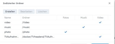

Ich habe einen Ordner für die Aufnahmen von TVHeadend im Docker angelegt.
Dann habe ich noch einen Ordner zur Indizierung angelegt aber das läuft nicht.

Die Indizierung manuell anstoßen. Ich denke, dass der Indizierungsdienst nicht mitbekommt, wenn Daten vom Docker-Daemon geschrieben werden

Du könntest es noch per Script oder direkt im Aufgabenplaner regelmäßig anstoßen. Der Befehl ist /usr/syno/bin/synoindex -R all.
Man kann die Indizierung auch auf gewisse Daten beschränken (synoindex -R [all|media|photo|music|video|thumb|{reindex_path}].
Das Problem ist, dass die DS irgendwie nicht von selbst mitbekommt, dass Docker eine Datei erstellt / ändert.
