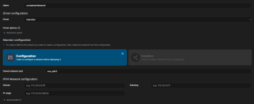

ich beschäftige mich heute erstmalig mit dem Thema MACVLAN - deswegen korrigiert mich bitte, falls ich was falsches sagen sollte.
Wenn ich dies richtig verstanden habe, ermöglicht mir MACVLAN das Zuweisen von IP Adressen, für jeden einzelnen Container, mit einer IP Adresse auf meinem LAN.
Nun habe ich gesehen das ich das MACVLAN via Portainer erstellen lassen kann.
Ich scheitere allerdings schon an der IPV4 Konfiguration:
Bin mit dem Bereich Subnet / Gateway und IP Range überfordert.
Aktuell stellt meine Fritzbox das Netz 192.168.108.0/24 zur Verfügung.
Den DHCP Bereich habe ich von 192.168.108.50-149 definiert.
Die Container sollen sich im Bereich 150-200 aufhalten.
Könntet Ihr mir sagen, wie ich nun die IPV4 Settings konfigurieren muss?
Danke!

Du musst erst eine Konfiguration erzeugen, mit der du dann das MACVLAN anlegen kannst. Eine recht gute Anleitung findest du z.B. in diesem Video: https://www.youtube.com/watch?app=desktop&v=jCPIUDpqcgw
Dort findest du auch eine Möglichkeit, die Angaben des Netzwerks passend für deine Zwecke zu berechnen.
Beachte bitte, dass der Docker-Host (das NAS) nicht ohne weiteres mit den Docker-Containern, die im MACVLAN laufen, kommunizieren kann. Dafür muss eine Netzwerkbridge zwischen dem Hostnetzwerk und dem MACVLAN angelegt werden. Eine Video dazu findest du hier: https://www.youtube.com/watch?app=desktop&v=Y3B0kBl5cn8
Ich selber nutze kein MACVLAN mehr, habe es damals aber erfolgreich mit den verlinkten Videos einrichten können.
Vorteil von MACVLAN ist wie du schon erkannt hast, dass jeder Container eine eigene IP hat und man dadurch z.B. den Port 80 auf mehreren Containern nutzen kann. Außerdem braucht man keine Portmappings wie bei Bridge-Netzwerken zu machen.
