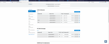

blurrrr
23. Jan 2012
6.204
1.104
248
Das "www" muss dort "weg" ("12.34.56.78" war übrigens nur ein Beispiel und es hiess: ändere VON... AUF!)... Also:
Da bei Dir alles in Rubriken unterteilt ist:
Rubrik: "A-Record"
-> "www" entfernen
Rubrik: "CNAME"
-> Dort muss das "www" rein und auf Deine synology.me-Adresse zeigen (www -> CNAME -> c8l8n00106.synology.me)
Damit wäre der "DNS"-Teil abgeschlossen. Nun gibt es folgenden Seiteneffekt: Die Weiterleitung von UD greift nicht mehr, somit ist Deine Website "kurz" nicht erreichbar. Alle Anfragen gehen nun "direkt" an Dein NAS. Das muss dann auch entsprechend konfiguriert werden. Falls das alles zu verwirrend für Dich sein sollte: s. PN :)
