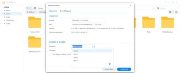

Freigabeeinstellungen sollten stimmen. Aber ich verstehe nicht, warum bei dem einen Ordner den meine Frau sieht "PhotoStation" steht, obwohl es diesen Benutzer oder diese Gruppe gar nicht gibt... (Bild im Anhang)

Dieser Ordner "Hochzeit" wurde irgendwann mal in der Vorzeit von der alten DSM 6 PhotoStation verwaltet/angelegt.
Daher ist der Besitzer die alte PhotoStation, wenn du neue Ordner anlegst sollte dort jetzt stehen SynologyPhotos als Besitzer oder Gruppe.
Oder auch der Username welchen diesen Ordner erstellt hat.

Den Benutzer PhotoStation mag es schon geben, z.B. als Systembenutzer, vermutlich ein Relikt aus alter Zeit. Gibt es bei mir auch. Zumindest unter "Berechtigungen" sieht man ihn. Wenn der noch irgendwo "Besitzer" ist, kannst du das ja ändern.
