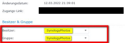

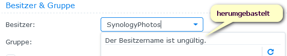

Schaut das bei dir so aus:
Ich frage weil du wie ein Wilder an den unmöglichsten Stellen die User, Gruppen usw veränderst, selbst bei den Systemordnern und alles auf "Offen" / "Zulassen" usw stellst, obwohl all diese Dinge vom System verwaltet und eingestellt werden.
Im Normalfall ist es nicht notwendig dort Änderungen zu tätigen.
An einem unverbastelten System ist der Besitzer und die Gruppe vom freigegebenen Ordner /photo die "PhotoStation / Synology Photos":
Daher bitte die Zutrittsberechtigungen sowie die Ordnerberechtigungen nur an der dafür vorgesehenen Stelle vornehmen und das ist ausschließlich in SP selbst!
In Synology Photos werden die Rechte vergeben (in der alten PhotoStation nannte man dies Privilegien) und nur dort. Das ganze Herumspielen in den Systemordnern führt zu nichts Guten:
