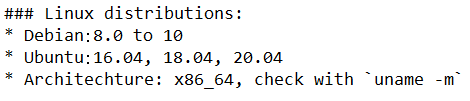

mar_co
20. Okt 2021
44
Adama
05. Mrz 2013
1.995
579
134
Wenn man in den weiterführenden Link "Anforderungen und Einschränkungen" schaut, dann findet man z.B. folgendes: "Unterstützt Kernel-Versionen zwischen 2.6 und 5.10"
Da wäre die Frage, welche Version dein System verwendet. Bei meinen Raspis mit Bullseye bin ich schon bei "5.15.32-v8+"
Reaktionen: mar_co
mar_co
20. Okt 2021
44
Habe Kernel 5.10.0-12-amd64. Und trotzdem diese Fehlermeldung.
