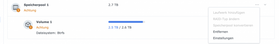

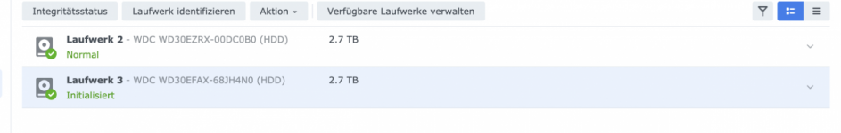

Hallo Leute
ich besitze unter anderem eine DS416play mit vorher einem jetzt 2 Platten (2 und 3). Diese sind jeweils 3TB groß.
Nun hatte ich bis vor kurzem ein SHR Volume ohne Datenschutz mit einer Platte - und habe nun eine zweite Platte gekauft um diesen Speicherplatz entweder hinzufügen zu können oder wenigstens ein SHR MIT Datenschutz draus zu machen
Leider ist bei mir entsprechende Funktion ausgegraut - habt ihr eine Idee woran das liegen könnte? Ggf da das Vol als Hyper Backup Valut dient?

Das Achtung in Orange bei Pool und Volumen ist dir aber schon aufgefallen?
mautz002
14. Apr 2018
19
Ja das sagt mir Speicher voll ich möge bitte neue Platten hinzufügen :D
8.629
1.450
288
Sicher, dass das keine Fehlinterpretation ist?

vielleicht will das DSM Rot und Gruen ned mischen .. noch dazu ist die EZRX eine CMR und die EFAX eine SMR .. das nur mal am Rande.
8.629
1.450
288
Oder die 2. Platte zu klein. Wobei DSM am Ende ungefähr 100 MB unpartitioniert lässt, was solche Probleme eigentlich vermeiden sollte. Hint: Unterschiedliche Modelle unterscheiden sich geringfügig in der Anzahl der Sektoren.
