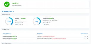

Vielleicht schreibst du mal kurz auf, welche DS du hast, wieviele Platten verbaut sind und wie die jetzt genau konfiguriert sind (RAID-Typen, Speicherpools, Volumes, ...).

Wie im Topic geschrieben ist es eine DS918+, derzeit 2 Platten verbaut. Volume 1 = Raid0 (Speicherpool 1) Volume 2 = SHR (Speicherpool 2)
Beide Speicherpools sind Btrfs.
Was mir halt etwas Kopfzerbrechen bereitet hat war wo das DSM gespeichert ist, weil sonst wäre ja das einfachste den Speicherpool zu löschen und einfach neu anzulegen, vermute aber mal das es nicht ganz so einfach ist.

Du zeigst besser Screenshots vom Speichermanager (Speicherpools und Volumen)

Was soll das denn am Ende werden?
Du hast 2 Platten, eine ist Raid0 ... theoretisch, in Wirklichkeit eine Basic. Ist ja keine weitere Platte im Raid.
Die andere Platte ist SHR .. also Raid1+ faehig .. aber auch hier ist nur eine Disk, also verhaelt es sich wie Basic.
Beide in ein SHR/Raid1 ist Quatsch, dann waere es ein 3.5 TB Raid1 mit fast 2 TB verschenktem Platz und wenn
beide Diskinhalte auf einen Pool kopiert werden, ist die Kiste voll.
Sollen das hinterher wieder 2 Volumes werden, eines mit 4 TB und eines mit 6 TB Platten als Raid1/SHR?
Insgesamt eine skurille Methode eine 918 zu betreiben ...
