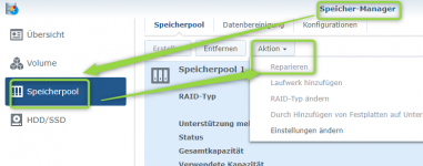

Ich habe mir das Video von iDominix angeschaut, der erklärt das anhand einer 1010.
Das Menu das er erklärt ist ganz anders wie das unserer DS216++.
Wie muß ich hier vorgehen, um die neue Platte für die Reparatur einzubinden?
DSM-Version: 6.2.3-25426 Update 2
blurrrr
23. Jan 2012
6.204
1.104
248
Da ich es mir letztens auch noch geben musste (berechtigter Weise)... RTFM! ??
https://www.synology.com/de-de/knowledgebase/DSM/help/DSM/StorageManager/storage_pool_repair
  • Nachdem das Ersatzlaufwerk installiert wurde, gehen Sie wieder zur Seite Speicherpool und wählen Sie den fehlerhaften Speicherpool aus.
  • Wählen Sie im Dropdown-Menü Aktion Reparieren aus.
  • Wählen Sie das Ersatzlaufwerk aus, das zum Speicherpool hinzugefügt werden soll, und folgen Sie den Anweisungen des Assistenten.

Die Reparatur läuft!!
Vielen Dank an @Wollfuchs und @blurrrr eure Antworten haben mir sehr geholfen!!
Die Reparatur läuft jetzt.
Danke auch an alle Anderen!!
Das Thema ist erledigt!!!
