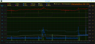

Die tatsächliche CPU Temperatur lässt sich mit dem AvrLogger von BigRonin abrufen und liegt bei ~ 52°C, siehe rote Linie in der Grafik der DS 118:
Die Statustemp Anzeige im DSM ist ein "Mischwert" aus CPU, HDD Temperatur usw. siehe grüne Strich-Punkt Linie oben in der Grafik.
