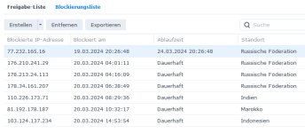

hab jetzt "Photo" seit 2 Tagen in einem VDSM laufen und schon 7 Blockierte IPs.
Ist das normal oder ist meine DS ein besonderes Ziel?

Wieso hast du kein GeoBlocking drin?
Und welche Ports hast du freigegeben?
Wenn der DSM Port im Netz hängt, werden das noch deutlich mehr werden
