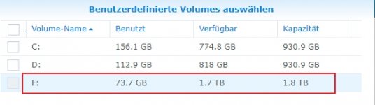

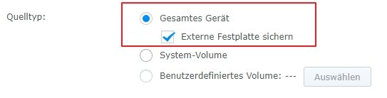

Ich hätte noch eine Frage: Ich habe zwei SSDs (C und D) verbaut, auf beiden ist jeweils eine separate Windows-Installation (Win 10). Ich habe im Rechner auch zwei HDDs (F) eingebaut, welche im RAID1-Verbund laufen (2 TB).
Offensichtlich kann man die HDD alleine über ABfB nicht sichern, oder? Man kann sie nicht auswählen, d.h. keinen Haken setzen (siehe Anhang).
Man muss vermutlich bei Quelltyp zwei Haken setzen bei "Gesamtes Gerät - Externe Festplatte" sichern.

hmm .. eher .. nein.
externe festplatte ist wirklich ne externe platte.
also eine per usb zum zeitpunkt der erstellung des jobs sichtbare platte am rechner.
F: ist vermutlich ne ziemliche sonderlocke .. wenn die nicht auswaehlbar ist bei volumes.
eine externe platte waere auswaehlbar.
steck einfach mal ne hdd an usb an und sieh, wie die dann als sicherungsfaehiges volume
erscheint in abb.

Die Anleitung ist an dieser Stelle sehr rudimentär, aber höchstwahrscheinlich kann ABB tatsächlich keine HDD-Platte, welche im Rechner zusätzlich verbaut ist, sichern. Das ist doch eigentlich ein Standardfall, dass User ihr System samt Anwendungen auf der C-Platte haben, ihr Datengrab aber auf der D-Platte.
Schade. Muss ich mich doch um eine professionelle Lösung wie Acronis, Macronium oder Veeam umsehen. Die Synology-Idee ist zwar grundsätzlich toll, aber sehr eingeschränkt.

Sicher, dass es nicht eher an dem RAID-1 Konstrukt liegt?
Ist das ein Windows Dynamische Datenträger RAID-1 oder wie ist das konkret realisiert?
Tastaturinger
27. Okt 2020
25
Ja, genau. Ich habe es in Windows über die Datenträgerverwaltung gemacht - also ein reiner Software-RAID.
Fusion
06. Apr 2013
14.150
906
424
Anmerkung: Auf dynamischen Datenträgern werden nur einfache Volumes für die Datensicherung unterstützt, andere Volume-Typen jedoch nicht (im Sicherungstyp "physische Server / PC")
