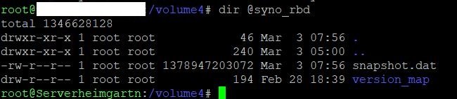

Vielen Dank. Ich musste an einen anderen Computer, um von dort auf die DS via SSH zugreifen zu können. Der Abfrageauftrag bei Volume1 läuft immer noch auf meinem PC. Der Ordner Webfile ist verschlüsselt, das ist richtig. Bei der Abfrage kommt das gemäss Anhang dabei heraus. Sieht schon nach Snapshot aus... Vom Erstelldatum her stimmt es auch, dann lief der Task.
Wie könnte ich den Ordner rbd löschen, bzw. mit welchem Befehl? Das Volume 4 kann ich mit dem Ordner Webfile problemlos wiederherstellen, das wäre kein Problem.

Ich habe es jetzt bei allen Volumes überprüft: in jedem Volume gibt es einen Ordner @syno_rbd der von der Struktur her genau gleich aussieht, wie der abgebildete. Und jeweils genau die Grösse des "Zuwachses" hat. Vom Datum her stimmt es auch jeweils, dann lief der AB4B-Task, um die ganze DS zu sichern. Es wäre also den Versuch wert, diesen Ordner zu löschen.
Aber was wäre der Befehl dazu? Wie gesagt, da bin ich totaler Laie und darum sehr vorsichtig.
