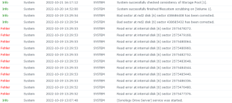

Also: vor einiger Zeit hatte ich die Meldung, dass auf Laufwerk 6 I/O Fehler aufgetreten sind. Ich habe den Speicherpool dann auf Konsistenz gecheckt. Das Protokoll sagte dazu:

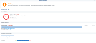

Heute morgen hat das NAS dann auf einmal Pieptöne von sich gegeben. Die Meldung im DSM war:
Der Zustand des Speicherpools hat sich verschlechtert. Dieses Mal scheint Laufwerk 1 das Problem zu sein. Im Protokoll von heute Morgen ist die letzte Meldung dazu: Laufwerk 1 ist abgesteckt. Zusätzlich kam die Meldung, dass das Synology System auf dem Lauwerk einen Fehler hat (oder so ähnlich, die genaue Meldung sehr ich jetzt nicht mehr).
Ich habe dann im Speicherpool auf "reparieren" gedrückt. Und jetzt ist anscheinend Lauwerk 1 nicht mehr dem Speicherpool 1 zugeordnet und das Volume 1 auf Speicherpool 1 ist fehlerhaft und der Speicherpool hat sich immer noch verschlechtert.
Ich bin etwas verwirrt.

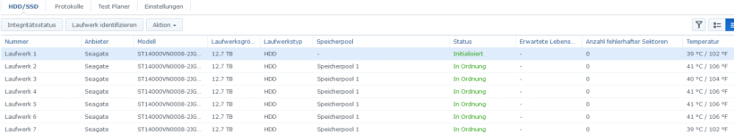

Das einzige was ich jetzt machen kann ist im Speicherpool auf Aktion -> Reparieren -> Datenträger auswählen gehen:
SMART Laufwerk 1

Die ID5 ist viel zu hoch. Ich würde die HDD austauschen.
Danke für die Info. Ersatz ist schon geordert.
