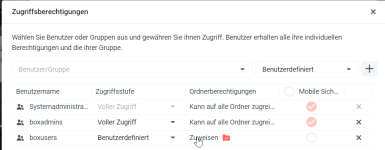

Wenn ja, dann klick mal oben rechts auf das Benutzer-Icon, Einstellungen, Freigegebener Bereich, Zugriffsberechtigungen festlegen.
Über Benutzerdefiniert, Zuweisen lassen sich die Berechtigungen dann leichter anpassen.

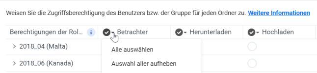

Aber man kann doch oben in der Kopfzeile auch alle Rechte auf einmal setzen oder zurücksetzen und dann nur noch die manuell setzen/zurücksetzen, die man nicht will. Dann ist es doch fast egal wie viele Ordner es sind. Und die Unterordner macht er m.W. auch gleich mit. Das war doch die große Neuerung bei 1.1.0-0244.
Ja stimmt das geht. Gut zu wissen. Habe alle Ordner einzeln angetippt.
