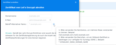

Nochmals vielen Dank an euch beide, da habt ihr mir wirklich sehr geholfen! Eine Nachfrage: was hat das mit den „Alternate Names“ auf sich? Ich habe aktuell für jeden CNAME ein Zertifikat erstellt (Let’s encrypt) und muss die Dienste aktuell jeweils 2-fach dem jeweiligen Zertifikat zuordnen (z. B. beim Dienst „Note“: „Note-1234“ (benutzerdefinierter Port) PLUS „note.domain.de“ (Angabe im Reverse Proxi). Geht das mit den „Alternate Names“ evtl. unkomplizierter, da es bei den Zertifikaten schon etwas unübersichtlich wird?

Du brauchst nicht für jeden CNAME ein eigenes Zertifikat (geht zwar auch, wird aber schnell unübersichtlich). Es reicht aber auch ein Zertifikat für die Haupt-Domain mit allen CNAMEs als Alternate Names (s. Hilfetext). Wildcard-Zertifikate gibt es zwar auch, aber über die DSM-Oberfläche nur für synology.me.

Eine kleine letzte Frage: ich habe jetzt die CNAMES als „Alternate Names“ eingegeben und alles läuft prima! Wenn ich jetzt im Nachhinein noch einen „Alternative Name“ ergänzen möchte, geht das und falls ja, wie? (Ich habe mangels erkannter Möglichkeit das Zertifikat der Hauptdomain gelöscht und mit den Alternative Names neu erstellt).
CNAMEs nachträglich hinzufügen geht nicht. Du musst ein neues Zertifikat "hinzufügen" und das alte damit ersetzen (1. Dialog), Dann bleibt auch die Zuordnung zu den Diensten erhalten. Löschen brauchst du das alte nicht zuvor.
Aber glaub mir, das macht man am Anfang 2-3 Mal, dann stabilisiert sich das. Besser gleich etwas vorplanen, was in Zukunft noch kommen könnte und die Namen gleich aufnehmen.
