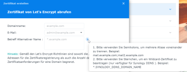

Also ich habe z.B. nur ein Zertifikat für die Haupt-Domain (z.B. example.com) mit den Sub-Domains www.example.com, wiki.example.com usw. als Alternate Names. Reverse Proxies gibt es nur für die Sub-Domains. Damit funktioniert die Aktualisierung einwandfrei.
Das klingt super, und da meine Hauptdomain ohnehin auf nichts sinnvolles zeigt, könnte ich mir auch vorstellen diese dafür einzusetzen. Wie genau muss ich da vorgehen, damit er dann unter meinedomain.de/.well-known/acme-challenge/<TOKEN> das Token erreichen kann und die acme-challenge erfolgreich ist? Ich vermute ich muss meinedomain.de über die dyndns-adresse von ddnss auf mein NAS zeigen lassen. Muss ich die Domain unter "Anmeldeportal --> Benutzerdefinierte Domain" bekannt machen? Und wie bekomme ich die Alternative Names in das Zertifikat? Am Ende muss ich dann bei den Zertifikaten wahrscheinlich unter "Einstellungen" das meinedomain.de Zertifikat auswählen?
Dass es an der Token-Datei liegt, war nur so eine Idee von mir, sicher bin ich mir da nicht.
Also ich habe nur eine Domain example.com bei Strato, die ich über DDNS aktuell halte. Alle anderen Namen sind CNAMEs. So verweisen all diese Namen auf die gleiche IP. Das LE-Zertifikat habe ich über DS erzeugt und alle anderen Namen bei "Betreff Alternativer Name" eingetippt (example.com selbst dabei weglassen, das ist automatisch mit dabei)
Die Reverse Proxies konfigurierst du dann unter Systemsteuerung->Anmeldeportal, entweder indem du "Domain" unter "Anwendungen" setzt (Audio Station, File Station, Drive, Synology Photos) oder über Erweitert, Reverse Proxy Dinge hinzufügst.

Meine Idee war nun: Ich füge ein Zertifikat hinzu so wie beim Screenshot von dir beschrieben und hacke alle meine Subdomains in das Feld für den Alternative Name. Anschließend wenn ich das Zertifikat habe, lasse ich alle meine Adressen auf das Hauptdomain-Zertifikat zeigen. Das kann sich dann auch automatisch aktualisieren weil es keinen Reverse-Proxy-Eintrag hat.
Sobald ich jedoch auf "Fertig" gehe sagt er mir: "Kontrollieren Sie, ob die IP-Adresse, Reverse Proxy-Regeln und Firewall-Einstellungen korrekt konfiguriert sind, und versuchen Sie es erneut."
