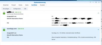

Problem:
- Zertifikat angelegt bei Lets Encrypt, natürlich für die "Hauptdomain" name.de und auch direkt für alle möglichen Alternativen (siehe Subdomains)
- für die Photostation direkt kann ich ja kein Zertifikat beantragen, hier sollte nach meinem Verständnis das Zertifikat für name.de greifen
- tut es aber nicht.....also, ist bei den aufgetzählten Adressen mit eingetragen (siehe Anlage), aber der greift sich jedes Mal das Zertifikat von Synology
- und dieses Zertifikat wiederum wird dann von Browser und von den Apps als "nicht sicher" eingestuft.
Jemand eine Idee, woran das liegen könnte?
Also, wie schaffe ich es, dass auch beim Aufrug der Photostation das LE Zertifikat gewählt wird?
Browser gewechselt und Cache geleert hab ich schon getestet, leider ohne Erfolg.
Danke Euch!

Da photo.example.com nicht im Zertifikat steht gibt es einen Fehler.
Aufruf mit example.com/photo sollte gehen.
Der Aufruf via photo.example.com ist unter DSM 6 sauber nur mit einer benutzerdefinierten nginx config auf der Konsole zu machen.

1) welche URL rufst du auf? Wie sieht die Liste der Dienstezuweisungen für die Zertifikate aus?
2) das Syno Zertifikat ist nicht unsicher, es ist nur ein selbst-signiertes Zertifikat und nicht von einer öffentlichen CA bestätigt.

1) die eigentliche Domain, name.de, die bringt mich dann zum DSM mittels HTTPS.....muss eigentlich auch nicht sein, muss ich mir noch anschauen warum. Zuweisungen siehe Anhang.
2) unsicher ist dann der falsche Ausdruck, auf jeden Fall würde es einen "Dritten" irritieren und verunsichern wenn diese Fehlermeldung / Warnung kommt.

Photo Station wird mit dem Zertifikat für "Systemvoreinstellung" aufgerufen... umstellen.
Klasse, das hat funktioniert.
Leider aber erst, nachdem ich das vorinstallierte Zertifikat von Synology gelöscht hatte.
Vorher konnte ich die Umstellung nicht vornehmen.
Ich hoffe, das hat mir jetzt nicht was wichtiges zerschossen......
Aktuell sieht es aber so aus, als würde es funktionieren!
Danke!
Denke nicht, dass du es hättest löschen müssen und es eher ein Caching Problem oder ähnliches war.
Aber gut, wenn es jetzt geht. ...
Reaktionen: appel2000
