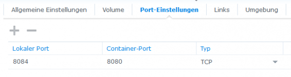

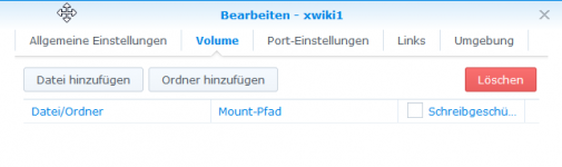

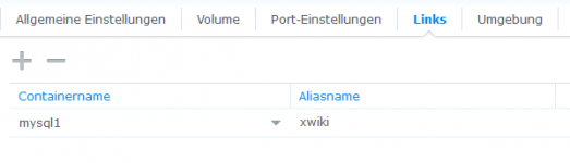

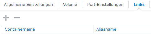

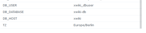

Screenshots von mysql1:
Screenshots von xwiki:
Wenn ich nun beide Container starte und die Webseite mit dem Port 8084 öffne, so erhalte ich folgende Fehlermeldungen:
