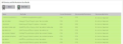

Ich habe auf meiner RS1221+ eine Wordpress Seite per Docker laufen, allerdings habe ich derzeit noch Probleme die korrekten Berechtigungen zu setzten um den Container auch sicher betreiben zu können.
Über das Plugin All-In-One Security and Firewall sehe ich sehr schön ob für die Wordpress Ordner die empfohlenen Berechtigungen gesetzt sind.
All-In-One-WP-Security-Firewall-File-System-Security-WP-Directory-And-File-Permissions-Scan-Re...jpg
Leider lädt meine Seite überhaupt nicht mehr wenn die Berechnungen so gesetzt sind und ich kann keine WP oder Plugin Updates installieren.
Setze ich die Berechtigungen auf 777 funktioniert alles, aber das ist ja nicht die Lösung 😉
