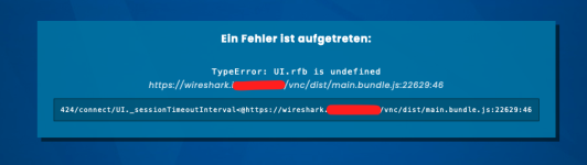

Es erfolgt auch der Zugriff auf den Container, doch statt der Wireshark Maske erhalte ich dann folgende Fehlermeldung:
Jemand eine Idee?

Im Log stand dann beim "fehlerhaften Aufruf"
Das hat mir dann den Hinweis gegeben, beim Reverse Eintrag noch die Websocket Parameter im Header anzugeben.
Läuft!
Vielen Dank!!
