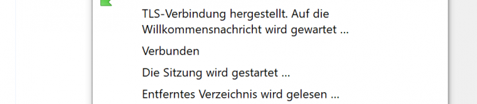

danke für deine Antwort, Otto!
Ich bin mir gar nicht so sicher ob es an der Verbindung liegt.
Ich hab mal eine Anhang dran gehangen, vieleicht kannst du mir dazu was sagen.
ottosykora
17. Apr 2013
8.287
908
268
das sieht schon mal gut aus der erste Teil
ist das eine Verbindung von aussen, also via DDNS zum Bsp ? Oder nur intern?
Für extern wird nun ein passiv Port benötigt. Sind die passive Ports im Router auch an DS weiteregleitet? Es müssen die gleichen sein wie in dem FTP Server der DS sein, unter FTP Einstellungen.
Verzeichnis lesen, damit wird der'FTP root' gelesen, also der Ordner der als Ziel für FTP vorgesehen ist.
