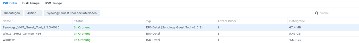

die Installation hat funktioniert. Ich möchte gerne das Guest tool installieren.
Ich bekomme aber während der Installation des Guest Tools immer folgende Fehlermeldung.
Jemand eine Idee warum?
Hab die iso auch schon auf der VM runtergeladen und sie direkt im System gestartet. Gleiches Problem.
LG Tim

Oder installiere über die Optionalen Features das WMIC nach. Win 11 hat das rausgeworfen und SynoGuest benötigt das.
Einstellungen - System - Optionale Features - Optionales Feature hinzufügen - Eingabe WMIC - wenn es gefunden wurde installieren - Nuestart und danach das Guesttool nochmals versuchen. Gab auch einen Post dazu.
