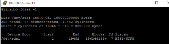

Zum mounten habe ich mich via SSH als root eingeloggt.
fdisk -l zeigt mir die betreffende HD als sda1 in /dev/ an:
aber mounten des devs geht nicht:

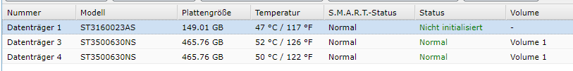

DSM (3.1-1639, aktueller geht nicht für CS407) zeigt die HD auch initialisierungsbereit an:
Ich kann jetzt natürlich die HD ausbauen und doch anderweitig prüfen, um sie dann einzubauen und zu initialisieren. Aber nun interessiert mich doch grundsätzlich, warum das mounten nicht klappt.

Normalerweise besitzen die internen Disks einer DS 3 Partitionen: sdx1 für den DSM als Raid1 über alle internen Disks, sdx2 dito als Swap, sdx3 als Datenpartition mit dem benutzerdefinierten Raid-Typ. Da kann man nicht einfach eine bestimmte Partition direkt mounten wollen.
Die Ebene darüber ist der mdadm angesiedelt, der dann die eigentlichen Raids bereitstellt (s. cat /proc/mdstat), da hat man es dann Devices wie /dev/md0 (DSM), ... zu tun.
Bei SHR kommt dann noch eine zusätzliche Ebene hinzu, die evtl. wieder verschiedene Raids (mdadm) per Logical Volume Manager (LVM) nochmal zusammenfasst.

ich kann dir auch soweit folgen, tatsächlich sehe ich ja mit fdisk meine beiden Raid-Platten in der von dir beschriebenen Weise.
Die sda ist bisher in Windows eingesetzt worden, daher hat diese natürlich nicht die Partitionsstruktur wie von dir beschrieben.
Bedeutet das nun, das ich diese HD nicht mounten kann? Das verwundert mich, am Ende ist DSM doch auch nur ein Linux-Derivat.

Wenn du die Platte intern einbaust, wir die normalerweise gem. den Synology-Konventionen plattgemacht und neu partitioniert.

ja, aber erst, wenn ich die Initialisierung via DSM starte, das ist noch nicht geschehen, deswegen hat's noch die alte Partitionierung

Ach so, hatte ich übersehen, dass sda1 ja noch eine NTSF-Partition ist.
Da hätte ich jetzt auch erwartet, dass es mit "-t ntfs" geht. Musst halt mal weiterprobieren - und berichte hier.
