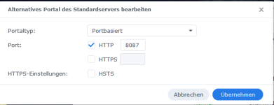

Nach ewigem rumprobieren habe ich ein alternatives Webportal mit der Portadresse 8087 angelegt.
Wenn ich jetzt versuche meine Nextcloud oder die Redis-Statistik aufzurufen mit http://ip-der-nas:8087/nextcloud/index.php bzw. http://ip-der-nas:8087/redis-stat.php
klappt das ohne Zeitüberschreitung.
