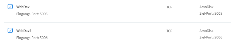

Hallo, das habe ich jetzt mal nachgesehen.
Auf dem Router sind die Webdav Weiterleitungen eingerichtet:

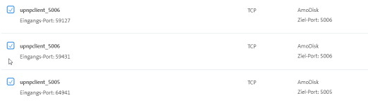

Aber weiter unten hat's dann noch einen Haufen anderer Weiterleitungen, die in meinen Augen keinen Sinn machen:
Kann ich diese wohl löschen?

Ich nehme mal an, du bist dummerweise den Anweisungen der DS gefolgt und hast irgendwas unter Systemsteuerung, Externer Zugriff, Routerkonfiguration, Router einrichten eingerichtet, richtig? Damit erlaubst du der DS, selbstständig an den Portweiterleitungen auf dem Router über UPnP herumzufummeln - daher dumm. Lösch das dort besser mal raus und mach die Weiterleitungen nur im Router. Die letzten 3 daher löschen, den ersten auch, wenn es über https (5006) klappt.

upnp ist freigegeben? Das würde ich so schnell wie möglich löschen!!!!!
ja, es hat auf dem router einige dieser einträge... was ist denn das??
Das bedeutet in dem Fall, dass die DS selbsttätig Portfreigaben erstellen/ändern darf
ok, danke benares... ich hab die "automatische portweiterleitung erlauben" auf dem router deaktiviert sowie alle automatisch erstellten weiterleitungen ebenso inaktiv gestellt. und es läuft immer noch.
danke vielmals, hab mich so mal wieder mit dem router und seinen offenen ports etc. befasst.
