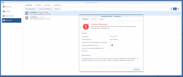

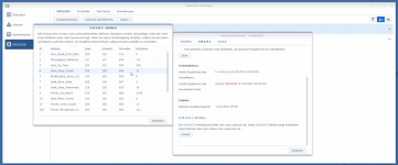

HDD SATA WD Red 8TB nach 2200 Stunden/3 Monaten schon defekt?
SATA HDD
quendure
17. Nov 2019
21
Ich meine um zu testen ob die HDD stabil/gut ist und nicht gleich wieder nach einigen Monaten defekt ist.
Deshalb der erweiterte SMART Test wie oben geschildert zum testen neuer HDDs.
Bei mir sind eh alle Ordner verschlüsselt, trotzdem habe ich über Linux die komplette HDD von vorne bis hinten mit Nullen überschrieben (3-4 Tage lang hat das gedauert) also komplett formatiert vor dem abschicken.
Mit Zufallszahlen hätte das mehrere Wochen gedaurt, Nullen sollte reichen.
