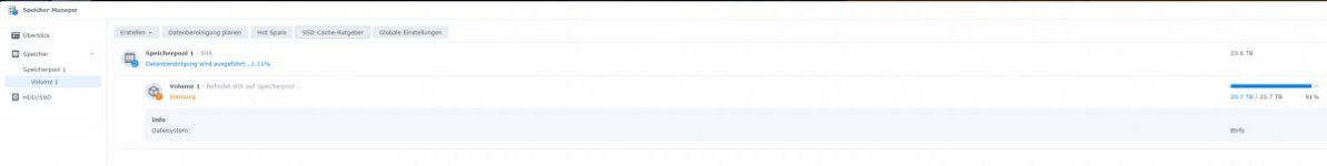

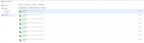

mein NAS DS1813 mit 8 Platten ist nahezu voll, obwohl ich nicht so viel Daten darauf gespeichert habe.
Es hat 8 Platten mit 1 Volumen und 22,7 TB (SHR, Btrfs):
6x 3,6 TB, 2x 2,7 TB
Von den 22,7 TB sind angeblich 20,7 belegt, obwohl im Speicheranalysator "nur" 6,57551 TB belegt sind.
Was braucht denn so viel Speicher bzw. wie kann ich das rausfinden?
Anbei Screenshots:
Check mal:
  • Btrfs SnapShots
  • Drive Datenbank
Oh Mann ich glaube mit Drive liegst Du richtig, hatte ich mal drauf und irgendwann wegen Problemen deinstalliert.
Eben neu installiert und gesehen der Papierkorb ist immer noch aktiv und nicht gelöscht, da ist viel drinnen.
SnapShot hatte ich nicht drauf, müsste also Drive sein.
Die DS löscht schon seit einer Stunde...
Danke!
