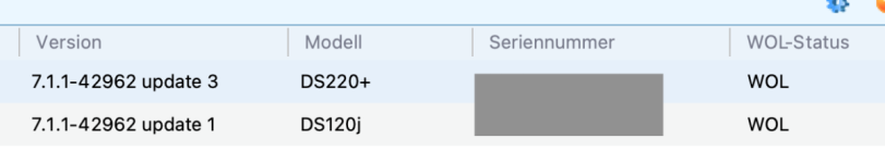

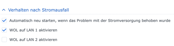

Ich habe zwei NAS-Geräte: DS120j und DS220+. Bei der 120j funktioniert WOL ohne Probleme. Bei der DS220+ funktioniert es überhaupt nicht. Das Aufwachen über WOL klappt nicht, obwohl es vollständig eingerichtet ist. Ich kann das Gerät weder über den Assistant, noch über die DS Finder App (für Android) aufwecken. Die Reaktion ist gleich null. Ich habe keine Ahnung, was ich hier anderes machen könnte als die üblichen Einstellungen vorzunehmen.
