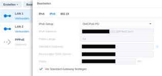

Ipv6 server Modus brauchst du nur wenn du innerhalb des VPN Transfer Netz ipv6 nutzen willst. Brauchst also eher nicht.
Auf LAN 1 solltest du den Haken bei Standard Gateway setzen.

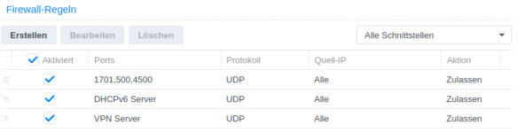

Firewall sollte ports für openvpn freigeben, nicht für ipsec.
Und der VPN Schnittstelle ebenfalls dem IP Kreis des Tunnelnetzes der Zugriff auf DSM oder andere gewünschte Dienste erlaubt werden.
Besser die Regeln bei den Schnittstellen und die Liste 'Alle Schnittstellen' einfach leer lassen, auch wenn die Syno Automatik dort immer ihre Einträge machen will.
Oder mal zum Test die Firewall vorübergehend deaktivieren.

  • LAN 1 hat bei IPv4 und IPv6 nun den Haken bei Standard-Gateway
Bildschirmfoto vom 2022-06-30 08-47-13.pngBildschirmfoto vom 2022-06-30 08-47-24.png

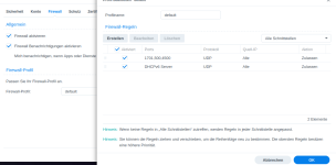

  • In der Firewall habe ich nun den gleichen Port wie in OpenVPN angegeben freigegeben
  • Habe die Firewall auch testweise mal vorübergehend deaktiviert, ohne Erfolg

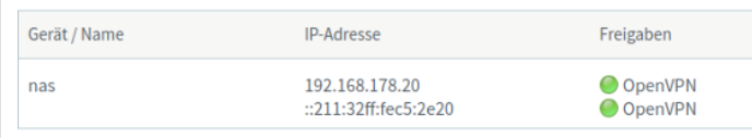

Die IPv6 des NAS endet wohl auf :2e20, der Client spricht aber :2e1f an, vermutlich die IPv6 der Fritzbox?
Portweiterleitung gibt es bei IPv6 nicht mehr, nur noch Portfreigaben (Firewall). Da musst du umdenken. Der Client muss also die IPv6 der DS ansprechen.

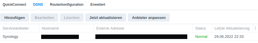

Wie/Wo aktualisierst du denn dein DDNS? Der DDNS-Client auf der DS macht m.W. nur IPv4.

Aber deine Portweiterleitung geht auf :2e20
DDNS auf der DS kann auch IPv6 (siehe Screenshot)
Ja, sieht so aus, aber funktioniert es auch (s. nslookup -q=aaaa <name>.synology.me)? Bei mir wurde im DNS bei Synology immer nur die IPv4 gesetzt.

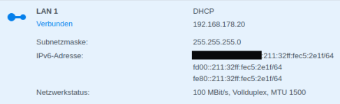

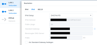

Mich stört immer noch die 2e20 (Fritzbox sagt dies für das NAS) vs 2e1f (dynDNS?).
Kannst mal die IPv6 auf der Schnittstelle von dhcp-PD auf automatisch umstellen?
PD braucht die DS eigentlich nur, wenn sie selbst als "Router" noch Subnetze an nachfolgende Geräte verteilen muss.

Ja, die 2e20 vs 2e1f irritiert mich auch. Die öffentliche IPv6 endet laut FRITZ!Box mit c730 - ist also wieder eine völlig Andere.
DS sagt mir die IPv6 von LAN 1 endet mit 2e1f (siehe Screenshot). Wenn ich das als remote in der ovpn config angebe klappt auch dann die Verbindung intern nicht.

fe80::-Adressen sind Link-Local-Adressen. Die gehen eh nur intern. Öffentliche beginnen i.d.R mit 2001:...
Jetzt wirf halt mal deine Portfreigaben weg und setze sie neu, da muss ...::2e1f stehen.

Ja, habe manuell 2e1f angegeben. Nun steht auch extern bei nmap -sU -p U:XXXXX -6 XXXXXX.synology.me für die IPv6 open|filtered. Die Portfreigabe scheint also nun schonmal zu klappen.
EDIT: Die VPN-Verbindung klappt aber weiterhin nicht. Auch intern nicht.

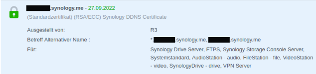

Das Zertifikat ist aber gültig:
Oder ist hier mein Zertifikat in Android gemeint? Bekomme nämlich vor dem Verbinden diese Meldung:
EDIT2: Mit deaktiviertem "CN des Servers überprüfen" klappt die VPN-Verbindung nun komplett (auch extern). Ich dachte die Option sei Sicherheitsrelevant, daher hatte ich sie aktiviert.
