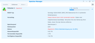

ich bräuchte mal eure Hilfe. Nach einem Stromausfall leuchtet nun die orange Lampe incl. Meldung das mein Volumen 1 auf der DS415+ abgestürzt ist.
Ich habe mir schon den eine oder anderen Eintrag hier im Forum durchgelesen, hierbei waren aber meist defekte FP der Grund. In meinen Fall werden alle Laufwerke als „in Ordnung“ ausgewiesen.
Eine Datenbereinigung läuft bereits. Jetzt stellt sich mir die Frage Datenbereinigung vollständig durchlaufen lassend und hoffen, dass dann alles wieder funktioniert?
Wer hat hier mehr Erfahrung als ich? Evtl. helfen meine Bildschirmfotos.

erstmal danke für deine schnelle Reaktion. Auf der von dir verlinkten Seite war ich schon, hier käme Szenario 3 in Frage. Punkt 1 bis 3 habe ich erledigt wobei bei 3.1. die Laufwerke mit "in Ordnung" angezeigt werden. Punkt 3.2 kann ich momentan nicht durchführen da die Datenbereinigung vor einem Neustart warnt. Was meinst du - warten bis die Datenbereinigung erledigt ist ?
Ich würde nicht unbedingt eine Bereinigung machen. Ich würde die Daten sichern und das Volume neu aufsetzen.Auch würde ich die Diskstation nicht mehr stressen als notwendig. Wenn du die Berienigung abbrechen kannst, dann mach das und sichere die Daten.
Alle Daten werden täglich auf Synology C2 Storage gesichert. Glücklicherweise musste ich bisher noch nie ein Volumen neu aufsetzten. Kannst du mir hierzu einen Link nennen?
